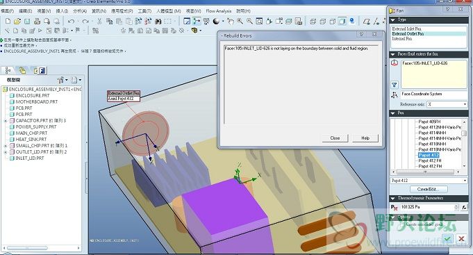

板上的前輩們,想請問一下,我按著教程作風扇設定,但是到了最後一部的時後卻出現了"Face<105>INLET_LID-626 is not laying on the boundary between solid and fluid region."這句話。
請問是不是我在哪邊的設定漏掉或是錯誤了,謝謝。

选错面了吧,选内表面。
