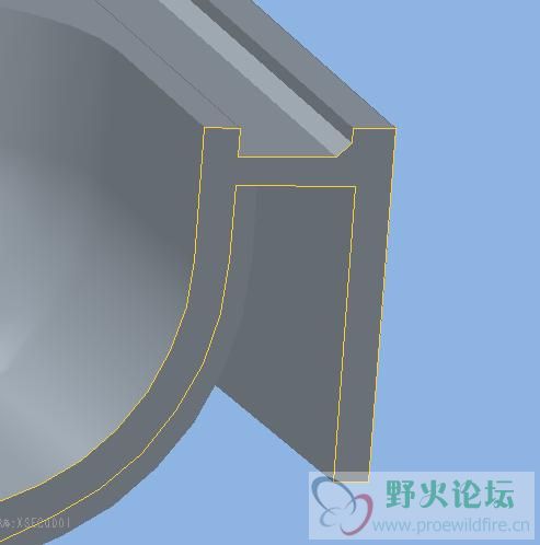

见图,内倒角为C1,请问另外那边转角处是否需要倒角?倒多大合适?

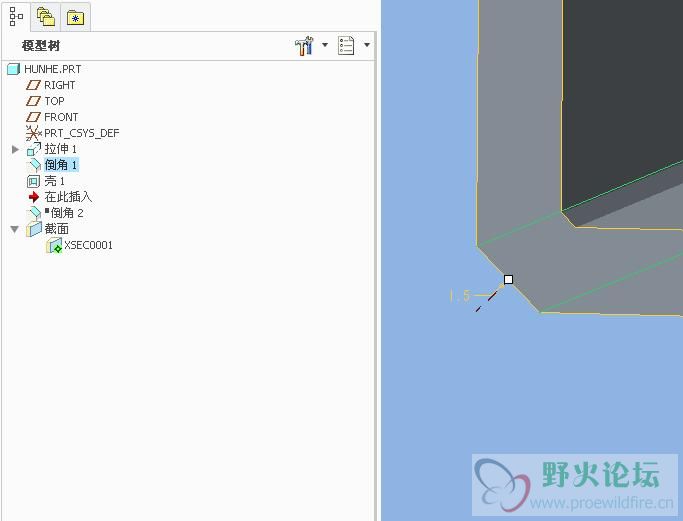

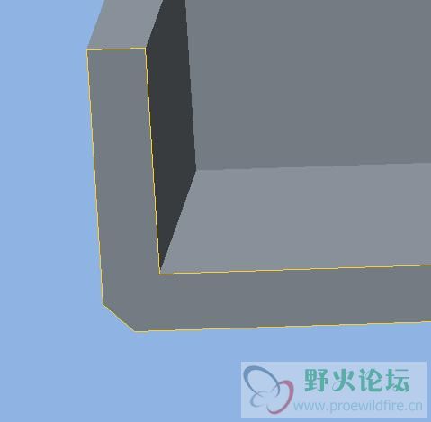

刚才发错图了。如下图:
肉厚为2mm,外倒角为C1,内倒角需倒多少?
我先倒角C1,再抽壳,抽壳出来内拐角处无倒角;
如果倒角为C2的话,抽壳后内倒角默认为1.2mm;
有什么规律吗?

发表于 2013-5-3 13:57 | 显示全部楼层
规律就是保证你的肉厚为2.0mm。

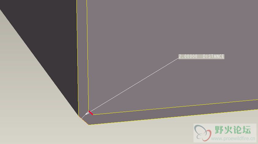

 楼主| 发表于 2013-5-3 16:20 | 显示全部楼层
回复 3# qwttmzd 的帖子
关键是当肉厚2.0mm,外倒角1.0mm时,内倒角怎么倒都无法做到2.0mm肉厚啊。你试试看

 楼主| 发表于 2013-5-3 16:25 | 显示全部楼层
当肉厚为2.0mm时,只有当图示倒角大于1.3mm,内条边才可以倒的了倒角。
