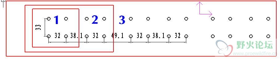

下图是我用CAXA电子图板绘制的。图中的1、2、3分别表示1-3次阵列,2D可以进行无限次阵列,想怎么阵列就怎么阵列,PROE我试了下,想用阵列方法做下图,结果阵列到第二次,如下图蓝色的“2”处,本来再阵列一次就OK了。结果发现阵列按钮是灰色的了,不让阵列了。怎么回事,该怎么办?

proe不能对同一对象进行二次阵列。
发表于 2008-9-11 20:24 | 显示全部楼层
我觉得最好用拉伸切减做,然后向上阵列一排,也不麻烦,并且生成速度速,文件小。

如果需要阵列很多次的,假设上图有很多孔,如果需要阵列10次。用草绘拉伸切减材料,太多了,岂不是要画到傻掉,况且草绘不允许阵列。

草绘可以镜像的,野火说得不错,我那天做一块冲满一字槽的筛片,做了两个孔后去阵列,我的天,300见方的阵列特征有1000个,电脑硬是干了6个多小时才阵列完!而且做出来的文件90多M!而且每次打开装入别的组装件时慢得要死

当草绘上的图案很多很大时,你就会觉得非常麻烦的

对,没错,但是阵列又只能进行两次,岂不是很不方便,是因为软件设计缺陷还是因为3D的规定只能两次阵列?
