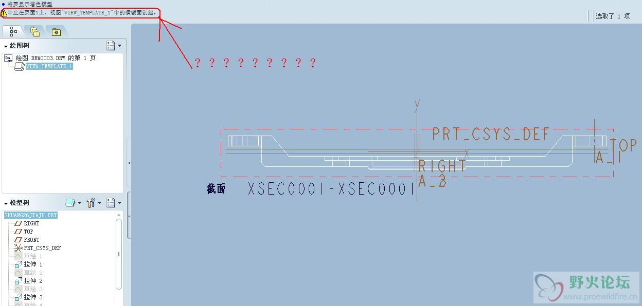

[求助] proe中止在页面1上,视图"xxx"中的横截面创建,为什么啊
发表于 2013-5-3 09:21 | 显示全部楼层 |阅读模式
如题,求高手解答

应该是零件建模失败,把所有的零件全部隐含,然后一个个恢复,看公差图上截面在哪个出现截面失败,就是哪个零件出现问题,把那个零件重新建模或者组织
