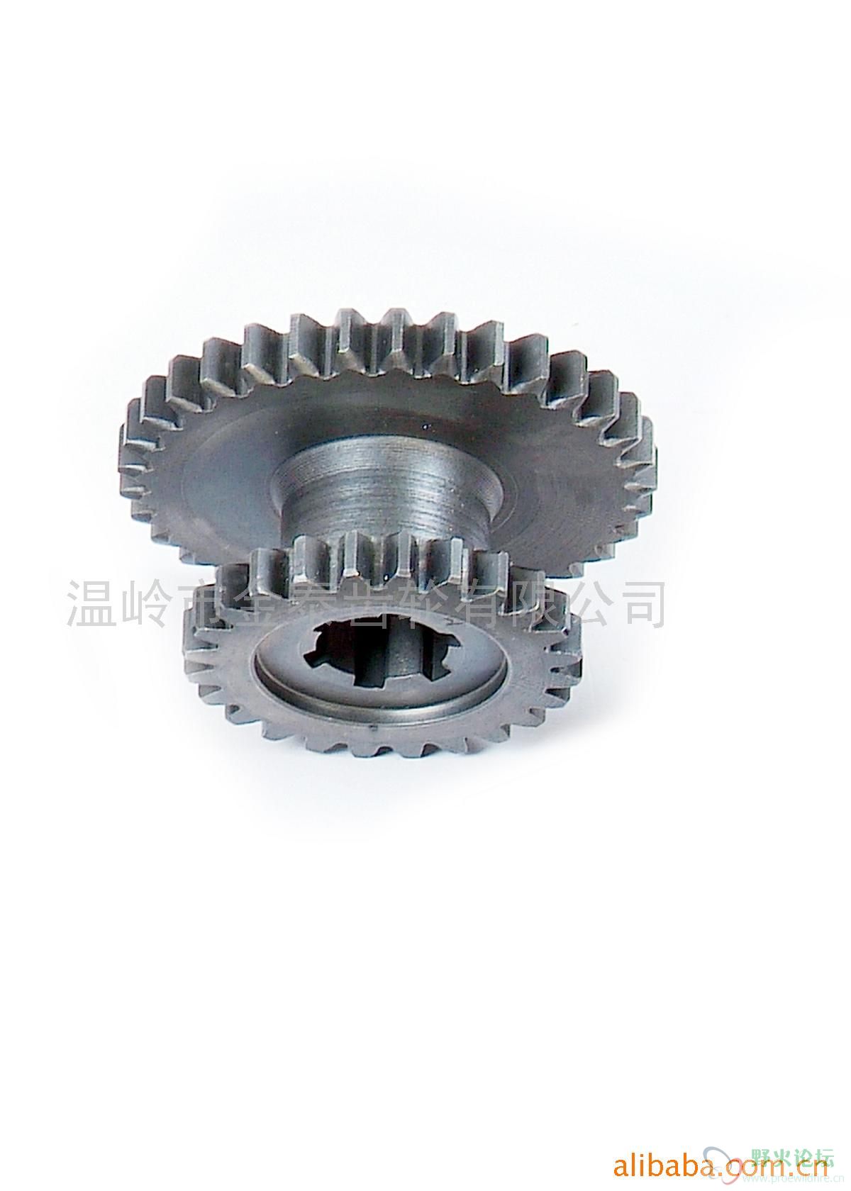

发表于 2013-5-3 08:09 | 显示全部楼层 |阅读模式

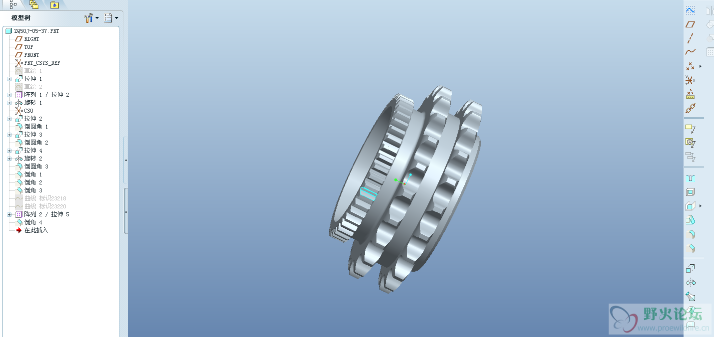

发表于 2013-5-4 11:22 | 显示全部楼层
回复 楼主 tao1991530 的帖子
 楼主| 发表于 2013-5-4 23:16 | 显示全部楼层
回复 3# hanANSYS 的帖子
谢啦 正在看
回复 4# power870529 的帖子
能不能把文件发我邮箱呢  274966750@qq.com  谢谢啦
