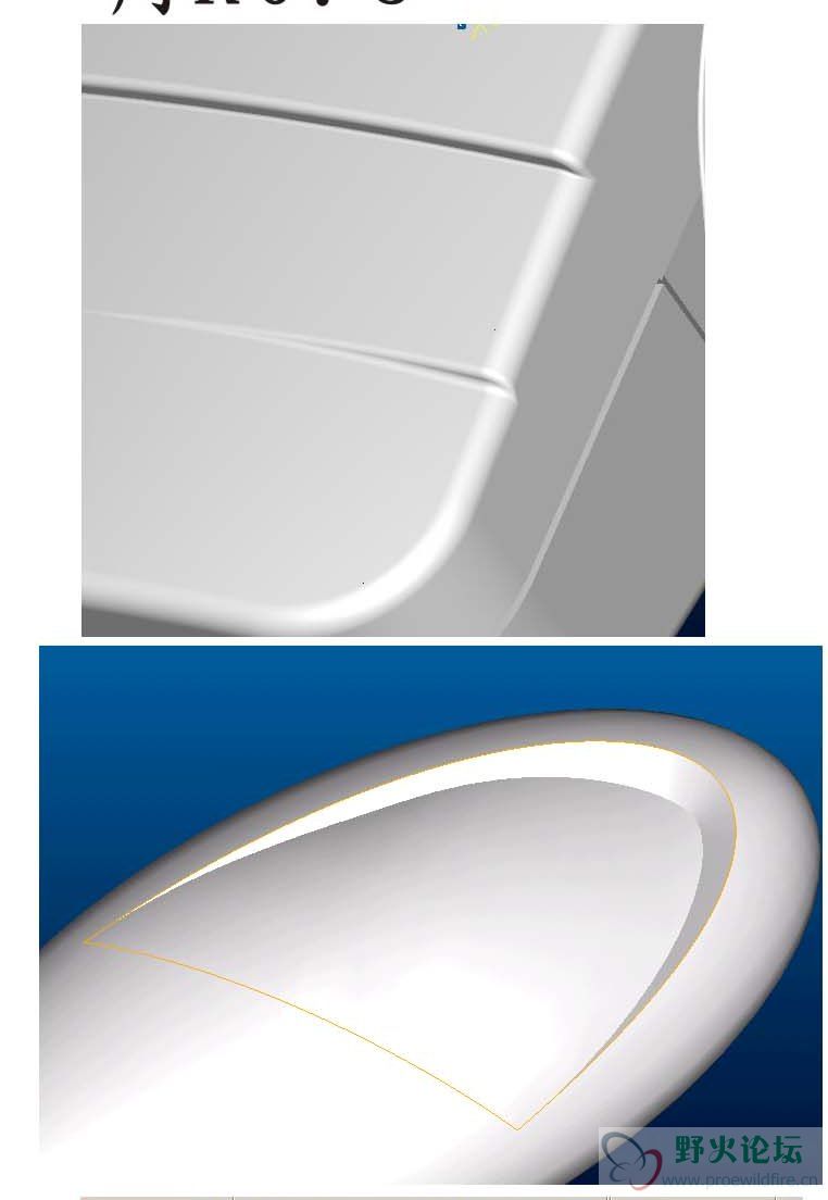

相信大家平时不太深入研究倒圆角这个问题,所以只是简简单单倒圆角,或许是平时未遇到过渐消面的问题,
小弟今天发个相关贴大家共同学习

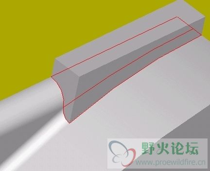

我们平时倒圆角应该只是倒成这样
我们平时倒圆角应该只是倒成这样,但这样不完美的
55
455
584
 楼主| 发表于 2008-9-11 14:45 | 显示全部楼层
一次只能发245kb,害的我重做

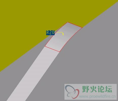

有个朋友想做完美但做到这一步做不下去了
有个朋友想做完美但做到这一步做不下去了
这是想要做的最终效果,
这是想要做的最终效果,

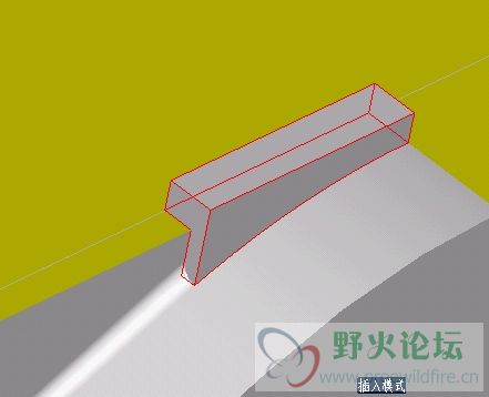

具体做法如下:
倒圆角
倒圆角

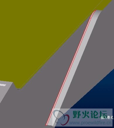

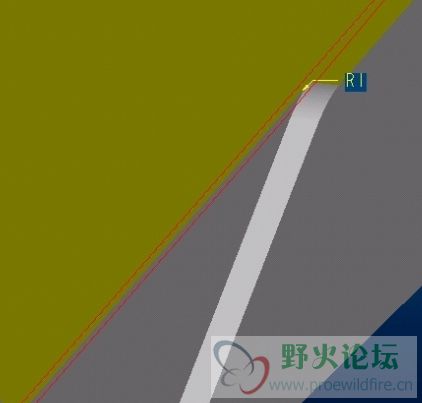

是不是单张图片不能超过97kb,试试
圆角曲面
圆角曲面
圆角曲面
圆角曲面
加料
加料

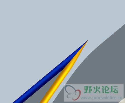

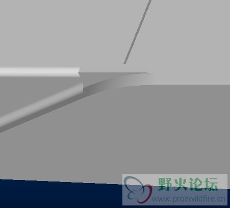

boundries面
boundries面
补丁patch
补丁patch

无意中做出来的,只是自己以前没有用这方法,感觉不错,拿出来共享一下
