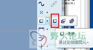

发表于 2013-5-2 18:45 | 显示全部楼层
见图

发表于 2013-5-2 19:05 | 显示全部楼层
先把草绘保存,在草绘模式下,(菜单栏上)草绘→数据来自文件→文件系统,再打开你要用到的草绘就行了

发表于 2013-5-2 20:05 | 显示全部楼层
不知道有没有理解错你的意思。  先保存你要调用的草绘  然后再点击调色板 找到你刚保存的  就可以了!

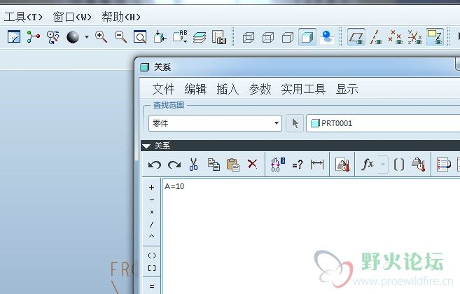

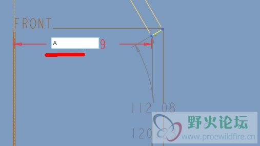

发表于 2013-5-5 00:52 | 显示全部楼层
任意设置一个参数A=10
(工具\关系,直接输入A=10)
在草绘下,编辑要标注的尺寸 输入 A
[ 本帖最后由 钟汉昌 于 2013-5-5 00:54 编辑 ]
