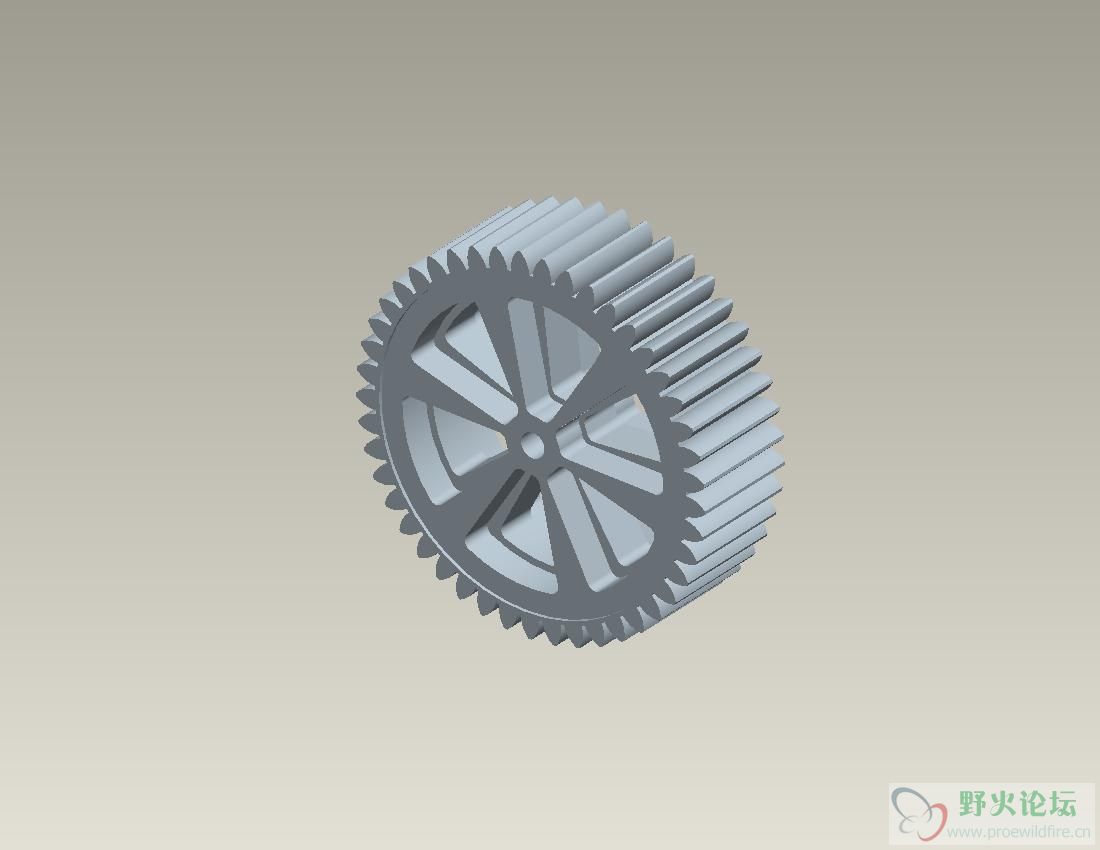

请教下简便方法

用参数画啊,把参数保存,下次画时读取参数修改尺寸就好了

参数化,这样就简便多了

拉伸 阵列 搞定

用CAD齿轮插件,导入PROE,拉伸就OK了

论坛上有proe的参数化齿轮。
这个是教什么做参数化的:http://www.proewildfire.cn/forum ... D%BB%AF%B3%DD%C2%D6
这个是已经做好了的,可以直接用:http://www.proewildfire.cn/forum ... D%BB%AF%B3%DD%C2%D6

我用Caxa电子图版画个轮廓,再用CAtiA拉伸即可

齿轮单纯的建模没有什么意思的,要做到计算、设计一体,在2D图里可以输出齿轮参数和检测项目数据才行,用于制造
