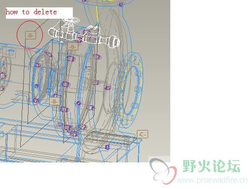

发表于 2008-9-11 14:03 | 显示全部楼层 |阅读模式
如何删除或者隐藏基准

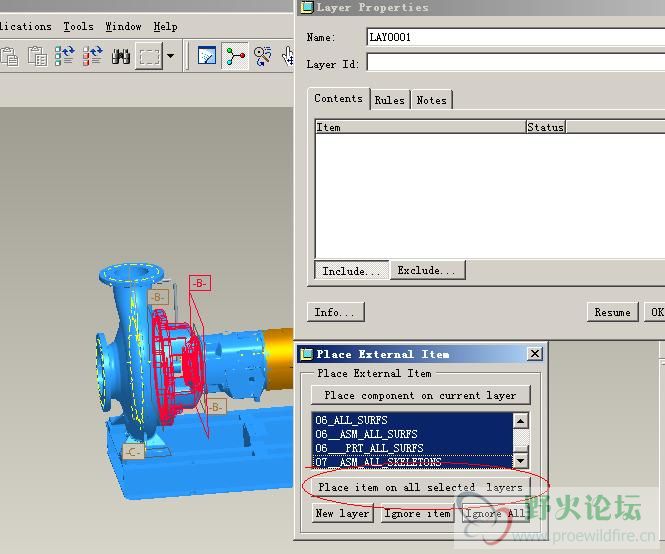

 楼主| 发表于 2008-9-12 09:22 | 显示全部楼层
我选择 put item on all select layers  点oK 后
但是item里面没有东西
还有就是我好象很难选到基准面B

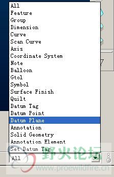

发表于 2008-9-12 19:25 | 显示全部楼层
右下角有一个选项,可以便于你选取你想要选取的东西,要学会用那里的东西对你作图速度会有提高的
