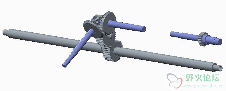

发表于 2013-4-30 15:55 | 显示全部楼层 |阅读模式
小弟的毕业设计,是设计多功能整地机,这是从拖拉机输出轴出来的一个减速设备,都配好了,不知道如何画齿轮箱,不知道哪位大神可以指点一下啊  附件太大 传不来,先贴个图 未命a名.jpg

发表于 2013-4-30 18:52 | 显示全部楼层
光一个ASM文件怎么看 ?

发表于 2013-5-1 20:36 | 显示全部楼层
装配文件选——保存副本——STEP文件,就可以把所有的文件打包了。
再上传,
这样别人打开时就可以看到所有的零件了。

发表于 2013-5-4 23:12 | 显示全部楼层
.asm文件只是将多个.prt文件组装,相当于只包含装配参数,具体实体还是要调用.prt文件。这也是asm和prt必须在一个文件夹的原因。所以传文件的时候要全部传上来

发表于 2013-5-8 21:43 | 显示全部楼层
空间位置都定位好了,将轴装上轴承,将轴承装在箱体上就行了,考虑好轴向定位的挡圈或轴套等等,最后在箱体上加上放油孔,油标孔等等就行了,毕业设计相对工业实际还是较为简单的。
只要自己尽心尽力就算啦。
