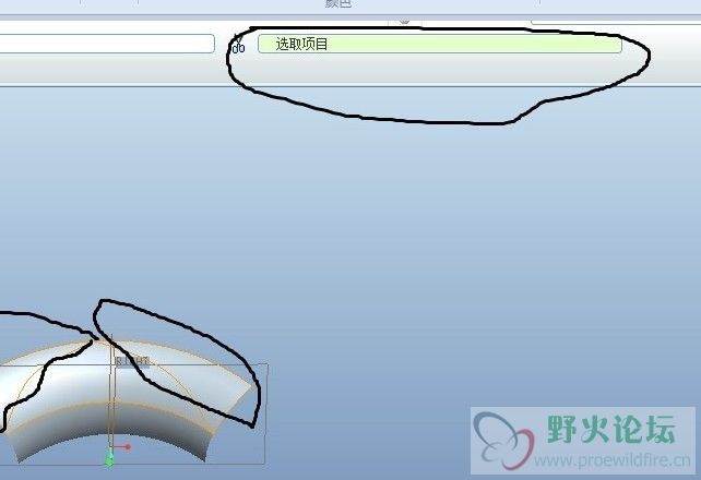

我曲面修剪不了是怎么回事啊
就是剪切处无法选到

发表于 2013-4-30 06:15 | 显示全部楼层
最好上传文件
发表于 2013-4-30 12:02 | 显示全部楼层
可能是线没有完全要把剪切的曲面全部覆盖,上传个PAT上来看看
发表于 2013-4-30 12:48 | 显示全部楼层
修剪曲线完全在曲面内了,当然修剪不了

发表于 2013-4-30 22:30 | 显示全部楼层
要形成封闭的环才可以
