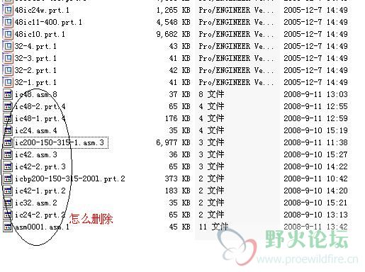

如题
见附件
我是菜鸟,

推荐用windows资源管理器删除,新编辑的零件,建议保留数字最大的2-3个,将数字小的全部删除,因为数字大的是新文件,当然用PROE的purge命令也可以,但是这个命令只能保留数字最大的一个,如果除了问题打不开就麻烦了

这些是什么文件

都是零件和组件文件,除非不想要了。小心删错了。

可以用360安全卫士粉碎删除的!
如题! 如果常规删除不掉   可以用 360 安全卫士粉碎删除!   注意删除是难以恢复的 ~!

左键框选,右键删除。
