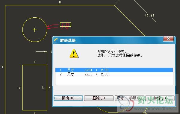

ProE野火版4.0标注尺寸出现两个尺寸,单击任何键都会取消当前操作! 谢谢!!!

这说明你标注的尺寸有重复定位,它要求对重复的尺寸进行选取删除

干嘛要标注两个相同的尺寸?

我用3.0的以偶时候也会出现这种情况啊
需要重启一下proe才可以

”标注显示“打开
