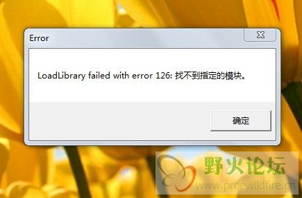

打开proe,出来这个
86
 楼主| 发表于 2013-4-28 22:22 | 显示全部楼层
有知道的说一下啊,在线等

发表于 2013-4-28 22:46 | 显示全部楼层
你的是双显卡?
86
3257
683
老冯
5569
发表于 2013-4-28 23:29 | 显示全部楼层
如果是双显卡的可以参考下这个贴。
关于解决64位win7运行后出现:loadlibrary failed with error 126的方法:
http://www.proewildfire.cn/forum.php?mod=viewthread&tid=86857
论坛短消息功能不是用来求助的,有问题直接发贴或者跟贴。

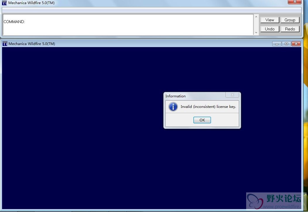

还有一个问题,这是怎么回事?

发表于 2013-4-29 09:27 | 显示全部楼层
许可证文件修改的不正确或未在OBJ目录下运行破解文件

发表于 2013-4-29 09:37 | 显示全部楼层
回复 5# 翻天覆地小浩浩 的帖子
       这是告诉你,你生成的 注册文件 ptc_license.dat  有错误, 是无效的!

发表于 2013-4-29 12:43 | 显示全部楼层
回复 5# 翻天覆地小浩浩 的帖子
这个模块独立模式不能用,请在集成模式下使用
