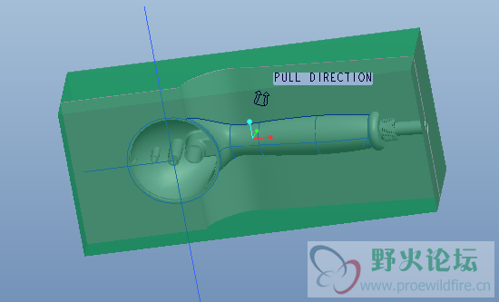

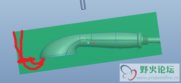

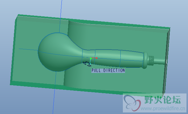

1.png 3.png QQ截图20130428215943.png 请问我现在想把这个零件的浇口位置设置在 大端内侧,可以保证外部的光滑,这样要怎么设计,流道通关动模和定模还能做流道么?

香蕉进胶,神主牌进胶都可以。若进胶流量不能满足可使用热胶道倒灌模,不过成本比较高。
还有你这个产品会不会有问题啊,手柄处是实心的?能成型吗!!!

回复 2# songjf86 的帖子
进水口那是滑块分型面,是空心的,只是个分型面,而且我这个是一模一腔,不破坏外表的前提下选择上面的浇口可以,不过这样主流道就要偏置了,可以往宽方向偏么?你这样是往长的方向偏置,,真不值得怎么办了

回复 3# 爱小七 的帖子
可以使用3板模。另外,根据这几张图我看不出来手柄处你是怎么做滑块的,能否发个PRT
