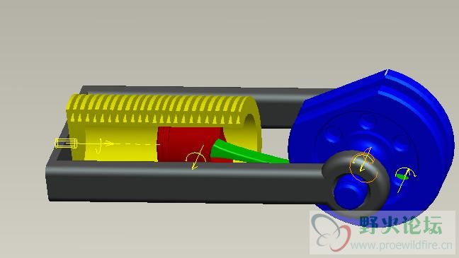

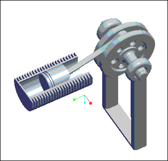

按老大的意思压缩了。活塞、曲轴、气缸、机座、连杆。偶尔一次装上了,现在这几样东西装不上去,要么装上去就是活塞出来了。我的方法是:1、放机座。 2、放气缸到机座上,选取三个面对其OK。 3、放曲轴,曲轴和座子销钉连接,中心面对齐OK。 4、放活塞、圆柱连接,OK 5、连杆一头销钉连接活塞,中心面对齐,另一头销钉连接曲轴,中心面对齐。(活塞出来了、或者两头销钉一头连不上,是什么原因)
请大师帮我组装一下我把文件上传。并且曲轴定义伺服电机就能动了谢谢

每个文件都放在同一个目录下,就好装配了.
没有具体图纸,不知道楼主想怎么定位

就是销钉约束和滑动杆而已啊
 楼主| 发表于 2013-4-29 08:22 | 显示全部楼层
谢谢师傅,我自己昨天又乱搞半天又搞起了。

装配起来很简单,重点应该在运动仿真
