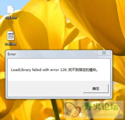

破解时和打开时分别出现这两种情况,试了好多次都不行,有没有遇到过类似的,然后解决了的呢?
86
 楼主| 发表于 2013-4-28 13:38 | 显示全部楼层
这两个图标是启动proe是出来的

发表于 2013-4-28 14:00 | 显示全部楼层
      应该是安装进程中,你没有选装 mech 模块。
      mech 模块是必需在安装进程中点选的安装模块,它不是黙认的安装项目。试想,既然没有 mech 模块,你怎样 “ 解密 ” 呢 ?!
      重新跑一遍安装进程,在选项界面内,补充点选 “安装” 就可以了。

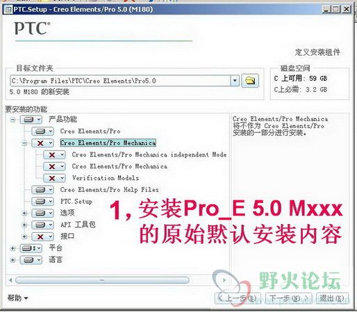

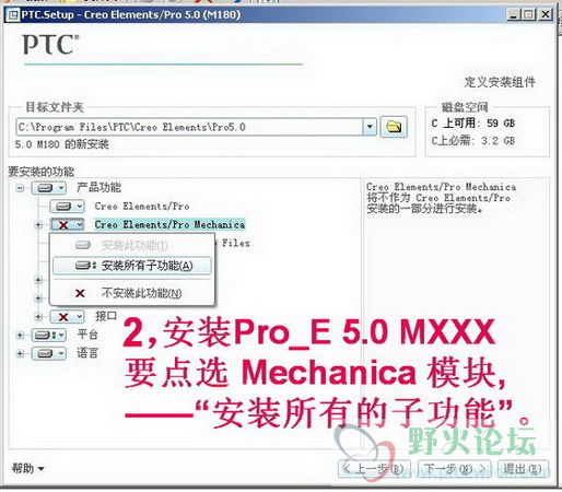

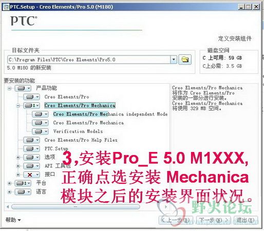

发表于 2013-4-28 15:46 | 显示全部楼层
原帖由 翻天覆地小浩浩 于 2013-4-28 14:50 发表
能不再细一点啊,比如说mech在哪?这两天弄这个头疼死了,能加个好友不?
      你要求偶加你的QQ号,实在不必了,而且论坛不支持会员在论坛网页之外私下交流。
      看看几帧截图吧, 相信聪明的你一看就能明白的, 再也不需要进一步补充多说这个问题了 !

发表于 2013-5-4 07:22 | 显示全部楼层
在那装的时候,启动目录不要选择桌面。你默认它的启动目录,就不会出现上面两个文件了。
