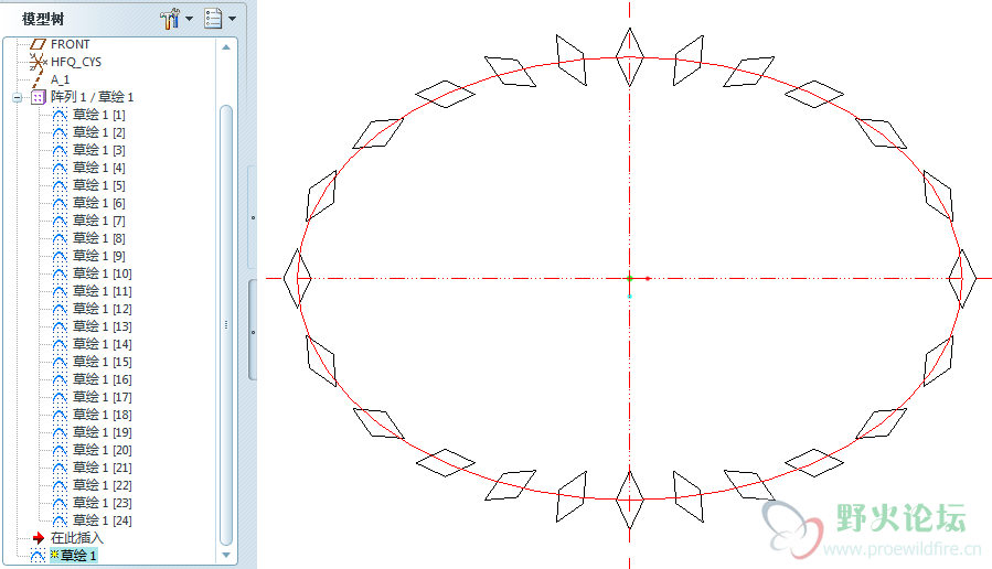

[原创] 阵列题——菱形的公转与自转(加分题,已结束)

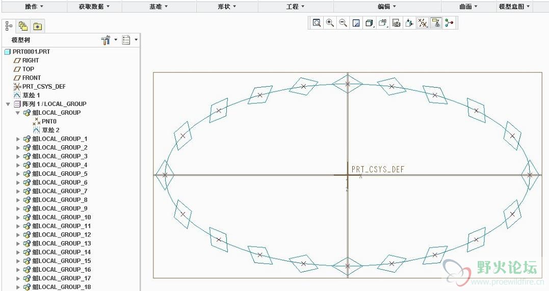

发表于 2013-5-3 08:06 | 显示全部楼层
这回应该可以了吧

 楼主| 发表于 2013-5-3 08:11 | 显示全部楼层
回复 41# musicking 的帖子
不是的,就是简单的尺寸阵列

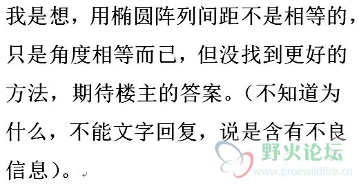

发表于 2013-5-3 08:21 | 显示全部楼层
回复 43# fjs2008 的帖子
220
307
发表于 2013-5-3 08:38 | 显示全部楼层
自转弄不出来。

 楼主| 发表于 2013-5-3 11:56 | 显示全部楼层
回复 44# hanANSYS 的帖子
角度相等就对了,你做的很好,就是那样的。

发表于 2013-5-3 15:53 | 显示全部楼层
椭圆阵列中间距要相等的话要先有椭圆再作基准点,再靠基准点来确定菱形的位置(基准点用整个椭圆的比例)

发表于 2013-5-3 17:10 | 显示全部楼层
琢磨了半天,终于瞎蒙出来了。一个构造线带来的偶然性成功。鸡动
