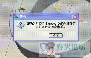

在打开制造-模具型腔   定位参照模型的时候 总是精度问题  这
怎么解决  感觉保存的文件重起软件后就不能检索了...........郁闷中 请指教

精度问题,  你按照他的提示修改就可以了,一般是和零件的精度设为一致;
第二次打开找不到零件,估计是你没把要用到的参照零件复制到工作文件夹,教你偷懒的一招是,你每次关闭proe软件之前用备份命令存盘,当然也可以指定搜索路径来实现.

 楼主| 发表于 2008-1-8 11:59 | 显示全部楼层
已解决
多谢指教 :)
