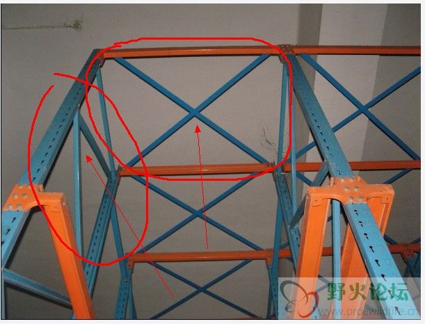

这样的梁应该怎么画啊,我用扫描的时候最后草绘的参照面不对,不是立柱了啊~求指导一下

      偶觉得,在你要建立 “ 樑 ” 的这个平面上,先创建一个 基准面 ,然后在该基准面上建立 “ 樑 ” 的实体(此时就任你采用何种建模命令,都 游刃有余了)。

我是先草绘了一条直线,之后用扫描命令~之后截面草绘平面是与那条直线垂直的~无法选择其他参考面呢~

扫描——伸出项——选择一条直线——合并端

钢结构用efx

创建基准面 拉伸 倒圆角

扫描——伸出项
扫描——伸出项——选择直线  分步操作应该没问题啊!
