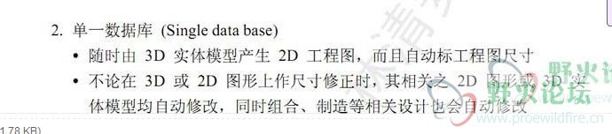

上图中说修改2D尺寸(也就是工程图中的尺寸)可以让实体中的对应尺寸跟着变化?如果可以,怎么做到的?请各位指教。

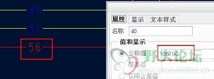

选择尺寸—右健—属性,修改公称值,如下图,改完再到模型图会发现跟着改变了。

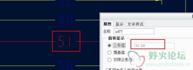

有一点要注意,这个尺寸必须是通过“显示模型注释”的方式创建的。如果是手动标注的,公称值那一项是灰色的,改不了的。
自己去试一下才能真正弄明白的。
