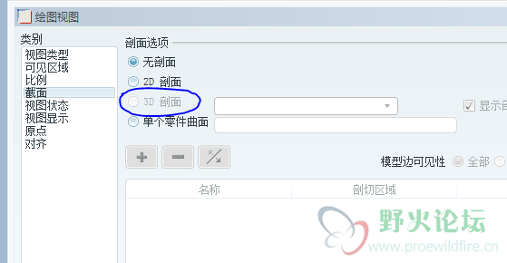

发表于 2013-4-27 16:56 | 显示全部楼层 |阅读模式
工程图截面里的3D剖面选项怎么是灰色的无法选,我想做3维剖面图没法做,是不是配置文件没有更改,请高手指点一下

 楼主| 发表于 2013-4-27 18:37 | 显示全部楼层
有没有高手啊,请麻烦告诉一下配置文件是哪一项啊

发表于 2013-4-27 20:14 | 显示全部楼层
视图管理器里做个区域剖截面

 楼主| 发表于 2013-4-27 20:58 | 显示全部楼层
回复 3# 野火 的帖子
感谢管理员的讲解,我终于弄好了
