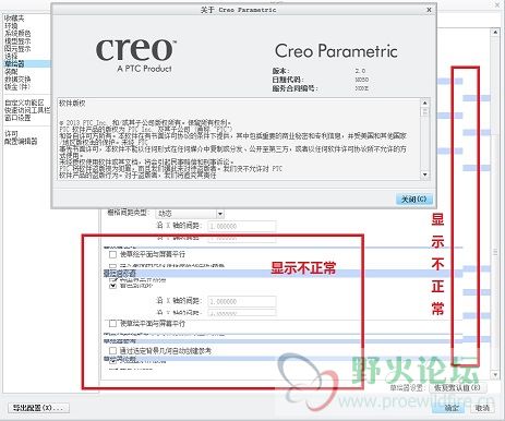

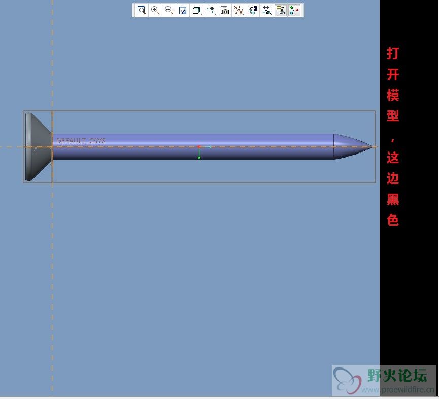

如下图,(显卡驱动最新,M040显示正常),还有:1、冷启动程序速度比M040版明显慢;2、选取零件的平面进入草绘时,零件转动方向的动画效果太温柔了(慢)。求解决。

发表于 2013-4-27 13:57 | 显示全部楼层
配置文件添加
graphics win32_gdi
试试

发表于 2013-4-27 14:00 | 显示全部楼层
有时候最新的驱动并不一定是最好的。

发表于 2013-4-27 14:42 | 显示全部楼层
回复 3# fjs2008 的帖子
我很赞同,最适合你显卡型号的驱动才是最好!不一定最新的就是最好的额!另外显示黑边框80%是显卡驱动的问题!
至于你说的转动慢: 1.jpg
或者说可以让它不现实动画,直接把显示动画前面的勾去掉!

发表于 2013-4-27 14:58 | 显示全部楼层
我也装了没事啊。

发表于 2013-4-27 20:16 | 显示全部楼层
安装下完整的显卡驱动程序,系统自动的驱动不行

 楼主| 发表于 2013-5-4 10:16 | 显示全部楼层
原来是驱动精灵下载独立安装的显卡驱动。现在解决了,就是卸载原来的驱动,重新安装一遍,不知道是什么回事。
