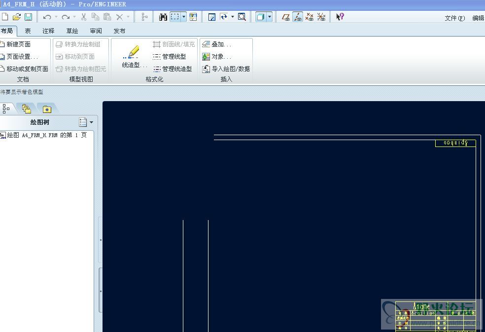

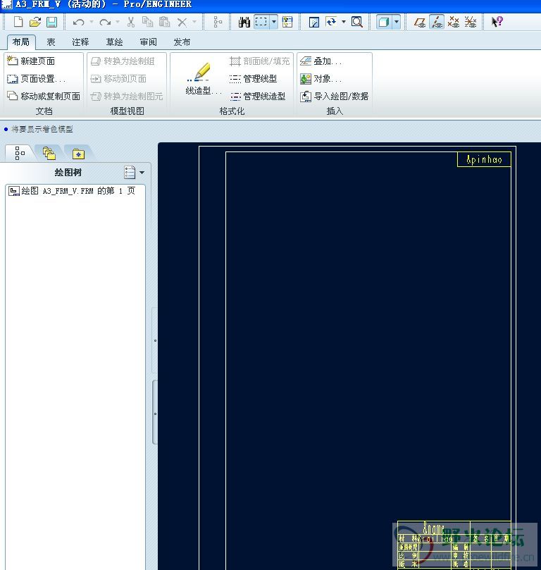

1.jpg 比如我要把上面的那个换成下面的那个图框,但是不重新新建绘图,应该怎么样实现呢?

在工程图空白处右击,选择"页面设置",在"页面设置"对话框的"格式"选项中重新选择即可```
