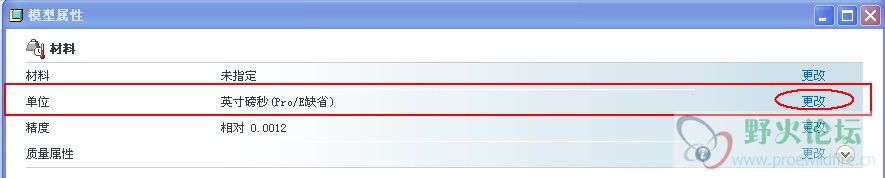

我打开别人发给我的组装图是英制的,怎么把它们该成公制的、我提取它的零件图又是公制的、就只有组装图是英制的。求高手指点、
还有就是我根据网站上说的:
PRO
/E将默认英制转换成公制设置 1.进入[工具]→[选项] 2.选择排序方式为[按类别] 3.[绘图]下,drawing_setup_file 的值改为:“cns_cn.dtl” 4.[环境]下,pro_unit_length 的值改为:unit_mm pro_unit_mass 的值改为:unit_gram 5.文件存储和检索下,template_designasm 的值改为: mmns_asm_design.asm template_mold_layout 的值改为: mmns_mold_lay.asm template_mfgcast 的值改为: mmns_mfg_cast.mfg template_mfgmold 的值改为: mmns_mfg_mold.mfg template_sheetmetalpart 的值改为: mmns_part_sheetmetal.prt template_mfgnc 的值改为: mmns_mfg_nc.mfg template_mfgemo 的值改为: mmns_mfg_emo.mfg template_mfgcmm 的值改为: mmns_mfg_cmm.mfg template_solidpart 的值改为: mmns_part_solid.prt 6.然后另存为:config.pro 7.将此config.pro复制到PROE\text目录下,再重起PROE,此设置即可自动加载。[face=宋体][/face]
为什么我打开选项中“绘图”那里面什么都没有啊 ?

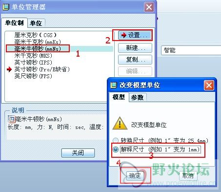

是因为别人的零件图模板是公制,组装图模板是英制造成的。
不用那么复杂,直接改下组装图单位就行了。
组装图打开,文件-属性-单位更改-选择“毫米牛顿秒”-设置-解释尺寸-确定-关闭-关闭。
具体看图

解释尺寸可也实现的
