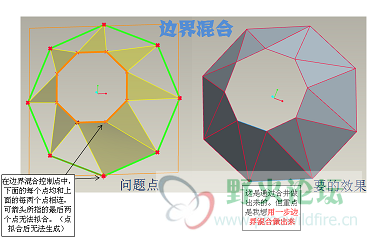

图,上下两个八边形,边界混合的“控制点”中,下面的每个点分别於上面的两个点拟合,但最后两个点为什么不能拟合?

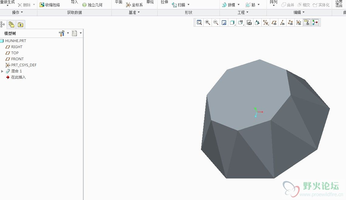

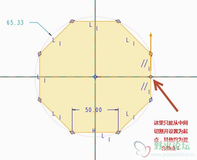

发表于 2013-4-27 15:03 | 显示全部楼层
记住一点,起点不能是混合顶点,知道这一点就好做了!
给你做了一个prt上传给你,用Creo2.0做的!!
hunhe.prt.rar (75.17 KB, 下载次数: 11)

 楼主| 发表于 2013-4-27 15:07 | 显示全部楼层
回复 2# 我爱creo 的帖子
嗯,確實不錯。但就是不明白為什麼邊界混合最後兩個點不能擬合呢?  嗯,頭疼~
