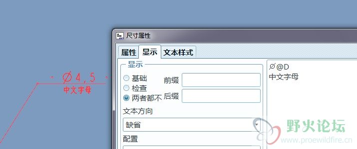

这种标注能否在工程图下作出?怎么作?

右键 属性

可以的,先标注圆的直径,然后右键-属性

没有直接标注得到的,只有标注直径之后修改属性。
