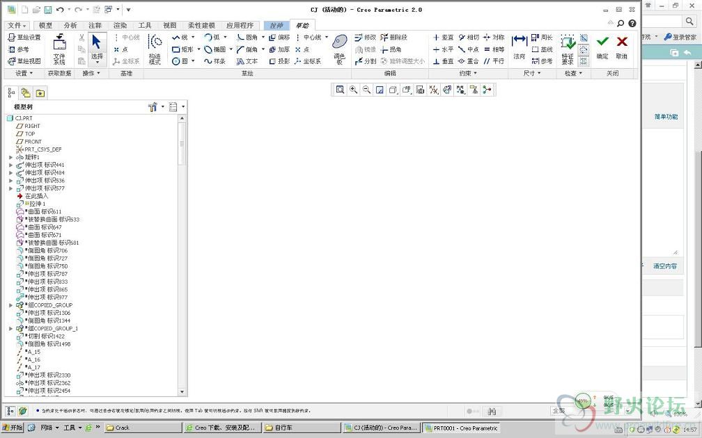

安装成功了M40,可是打开后不显示任何东西,一片空白。
明明有打开一个零件,但不管是基准还是特征都显示不出来。求助

配置选项里的 graphics值改成Win32_gdi试试。

按版主方法已经解决了,就是64位和32位设置的问题,谢谢版主了,好人一个。
