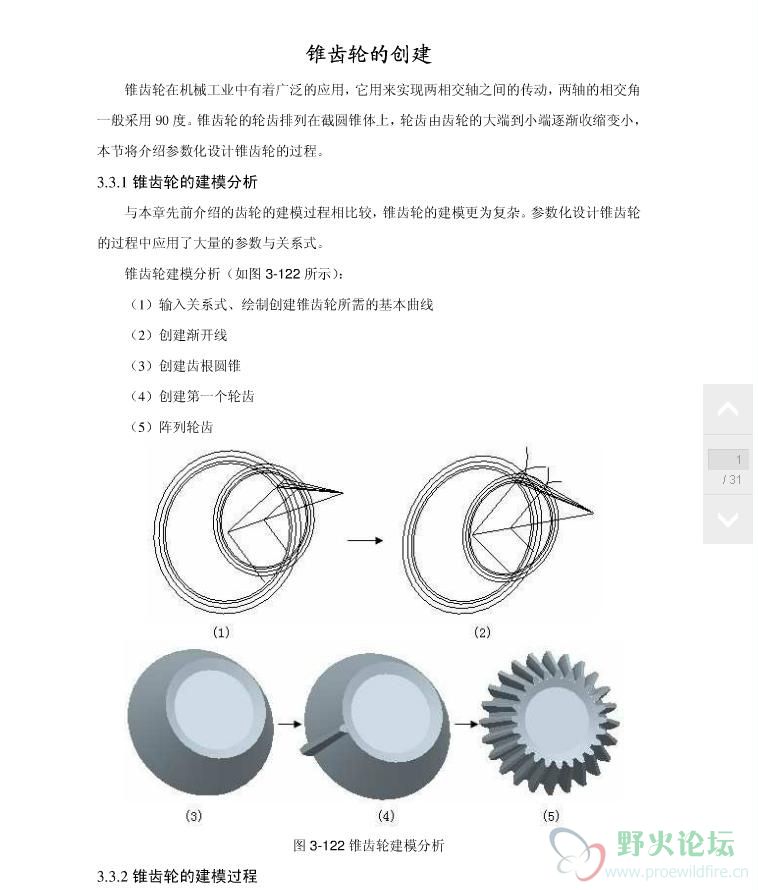

求教锥齿轮的教程,论坛看了好多都是prt。小弟愚昧,看着prt文件还是画不出来,求大神给个稍微详细写的教程
谢谢

      兹发给一个《Pro/E锥齿轮的画法》(资料来源:雨林木风)的教程(Word文档),请参考之。
      ———— 希望对你有所裨益,资料的来源网站是本论坛的非联盟网站,故不便转述其链接,以免违规(而且,此资料在那些网站都是标明收费的)。
        《Pro/E锥齿轮的画法》的 Word 文档 : Pro_E锥齿轮的画法.zip (890.72 KB, 下载次数: 19)
