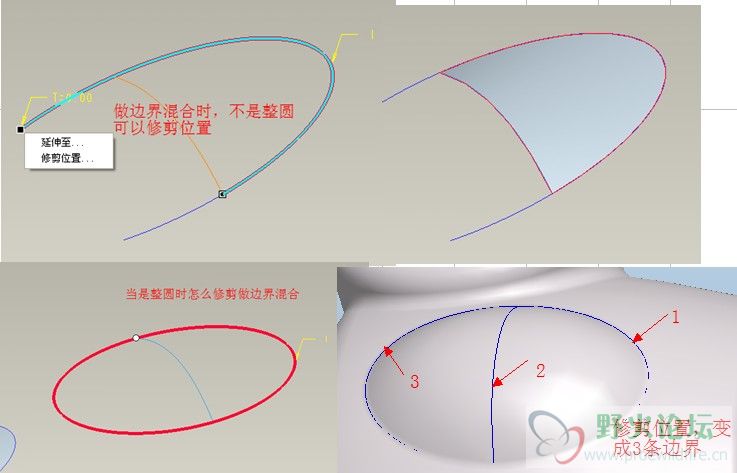

做边界混合我要将一个整圆分成2条边界怎样修剪位置呢?

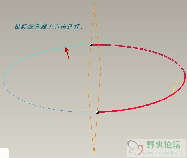

选边界混合命令--鼠标放置线上--右击选半段--修剪--按shift键选另一半--修剪

谢谢了,问题已解决
