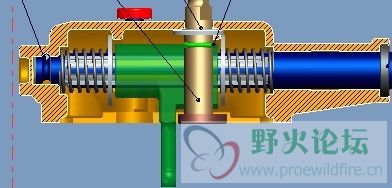

求助给位大神,如何达到以下效果?剖视图好像不能选择着色这个选项,但是有想达到这样的效果、、

将每个零件都着不同的颜色

回复 3# 31107112 的帖子
剖面线怎么弄?

在试图管理器 下创建个截面 显示就成了

区域剖 就可以……

嗯,查了一下资料。区域剖是可以的,
但是区域剖的话不可以调整剖面线的密度和颜色。。
