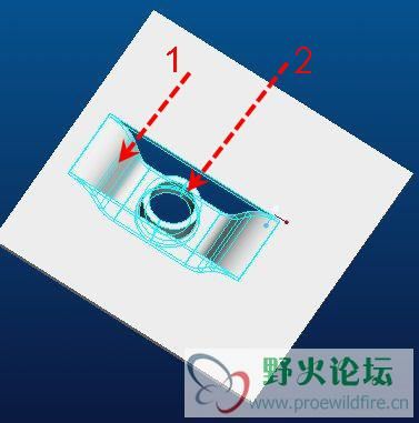

[已解决] 用模具冲压出来的,能不能在pro/e里面展开??

发表于 2008-9-11 12:21 | 显示全部楼层
冲压件展开
在钣金模块的最下面的一个功能点一下
创建平整形态,再点突出的部分,不就可以展平了

发表于 2008-9-11 14:37 | 显示全部楼层
大的这个只能平整,没有展开可言
里面的翻边是否可以展平,那要看你的做法来决定

发表于 2008-9-12 08:19 | 显示全部楼层
那个孔的边不能展平..那个压下的可以

发表于 2008-9-12 09:04 | 显示全部楼层
原帖由 yeshenheok 于 2008-9-12 08:19 发表
那个孔的边不能展平..那个压下的可以
1位,用“模”做,可以平整(不是展平)
2位,冲孔后,用“法兰壁”做,可以展平
