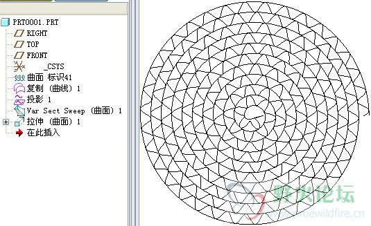

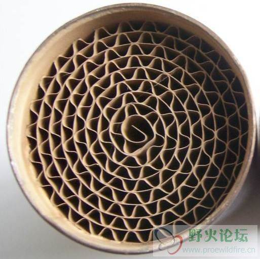

今天看到金属蜂窝载体的图片后,就想用proe画出来,无奈我能力有限,用了一些方式还没有画出来,所以请群里的高手帮忙画一下,或者是告知一些画图的线索,万分感谢!

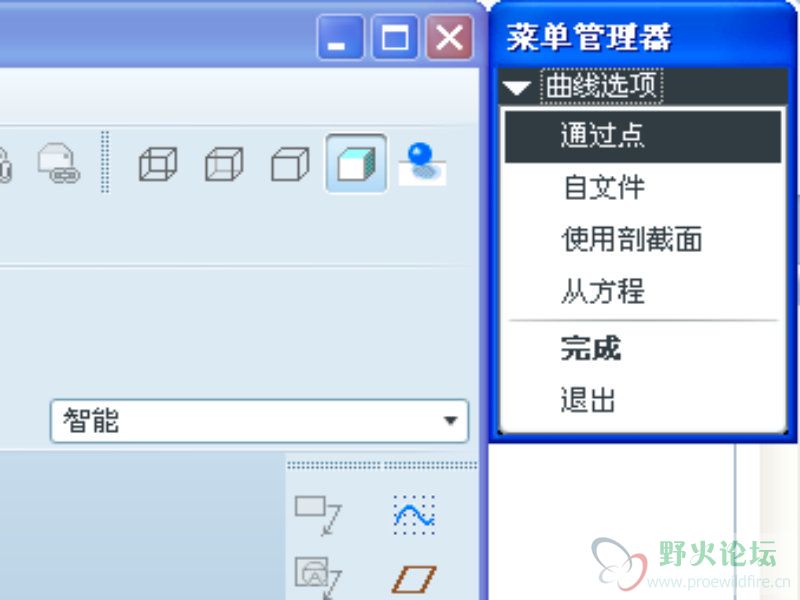

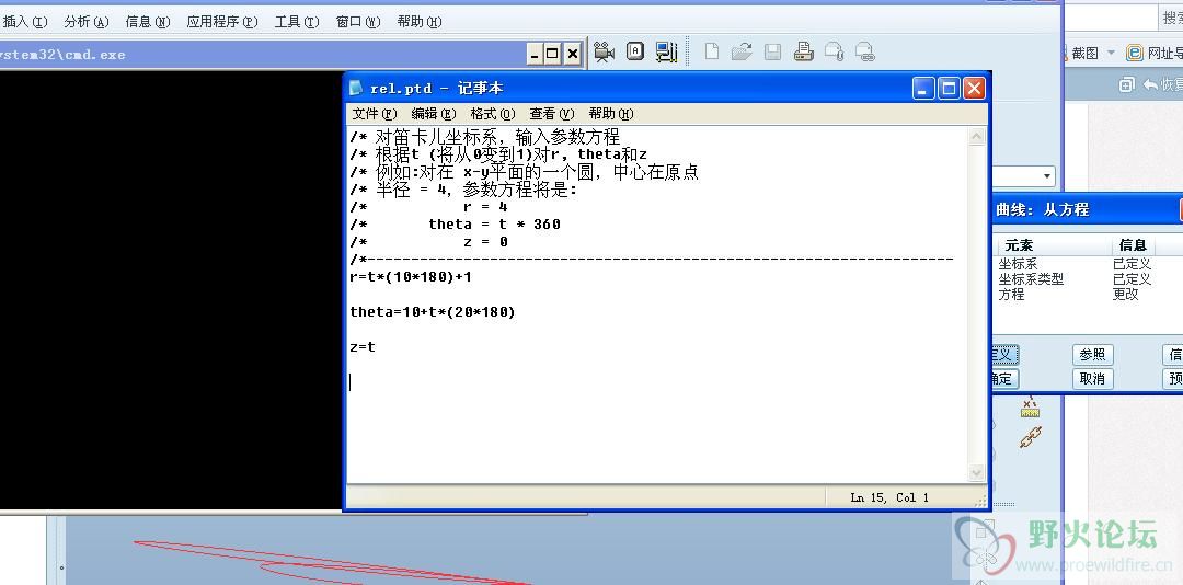

发表于 2013-4-26 08:51 | 显示全部楼层
用函数

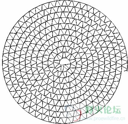

发表于 2013-4-26 09:00 | 显示全部楼层
这样算吗?
[ 本帖最后由 qwttmzd 于 2013-4-26 09:07 编辑 ]

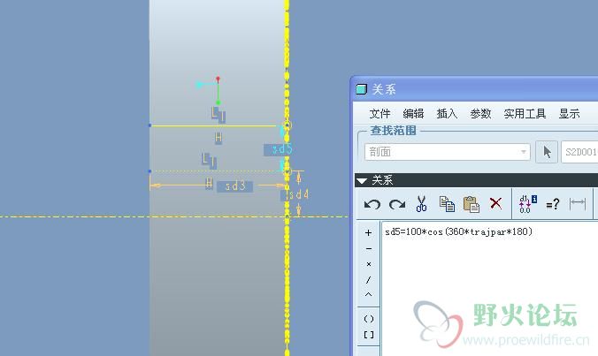

发表于 2013-4-28 14:45 | 显示全部楼层
一个螺旋线函数,一个三角函数。
[ 本帖最后由 zzzccc0411 于 2013-4-28 14:50 编辑 ]

发表于 2013-4-30 11:49 | 显示全部楼层
也可直接用正弦 函数扫描。

这个是消声器的触媒吧,哈哈!
