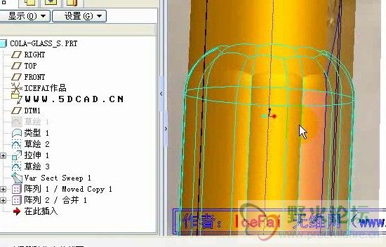

为什么曲面阵列 复制后要用选择性粘贴 阵列后为什么还要合并?阵列后原来的曲面不是被覆盖了吗?

不合并的话  几个面都是分开面    照你上面的图    如果你不合并的话  应该实体化不了
复制选择黏贴  选项--隐藏原始几何取消   后面阵列的话  阵列少了原始几何一个  也就是阵列总数少一个   就不会覆盖原曲面了
