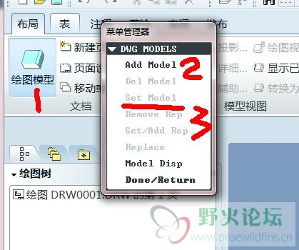

如何在同一张工程图上显视不同的图形
就是能在一张图上显视爆炸图和钣金展开图

增加模型
并设置为当前模型即可

我是想问在3D中如何添加模形啊

展开用表示,爆炸图是直接可以显示的,视图属性里设置
