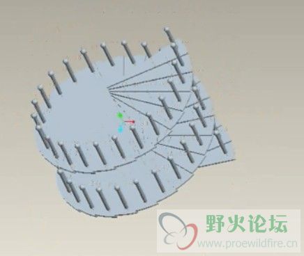

发表于 2013-4-25 17:44 | 显示全部楼层 |阅读模式
下面是我画的图片,但是怎么也画不出来,大神们帮看看。

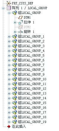

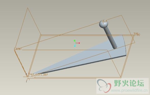

 楼主| 发表于 2013-4-25 17:47 | 显示全部楼层
我画的步骤
阵列的错误
阵列的错误

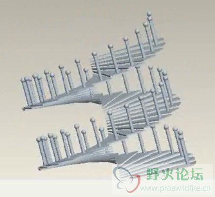

发表于 2013-4-25 18:25 | 显示全部楼层
旋转阵列,论坛搜索“旋转楼梯”。

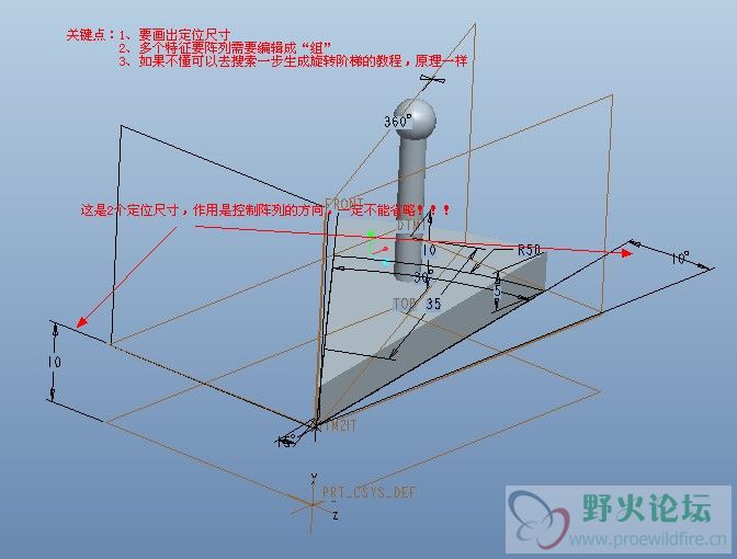

发表于 2013-4-25 19:47 | 显示全部楼层
大神们很忙的。这等小事还是我来告诉你吧。prt就不传了,原理应该说的很清楚了。阵列选择尺寸阵列最优,当然,轴阵列之类的也可以做
190
291
发表于 2013-4-25 21:12 | 显示全部楼层
那2个关键尺寸怎么直接得来呢?
做特征的时候能得到一个关键尺寸,我再要用复制在粘贴,然后才能得到那两个关键尺寸中的另一个,望指教。
