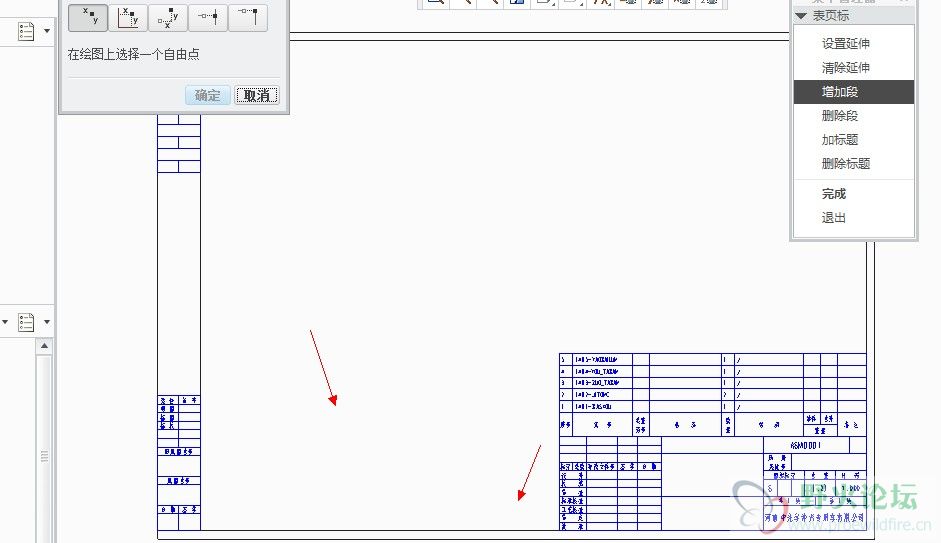

我做的BOM表格因为零件种类太多,一个表里放不下,需要在表的旁边再续一个表.
请问用重复区域中怎么实现?
烦请高手指点,谢谢!!
 楼主| 发表于 2013-4-25 16:05 | 显示全部楼层
如图所示,请帮忙指点,谢谢!
251
328
发表于 2013-4-25 17:40 | 显示全部楼层

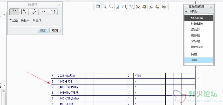

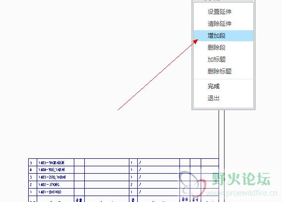

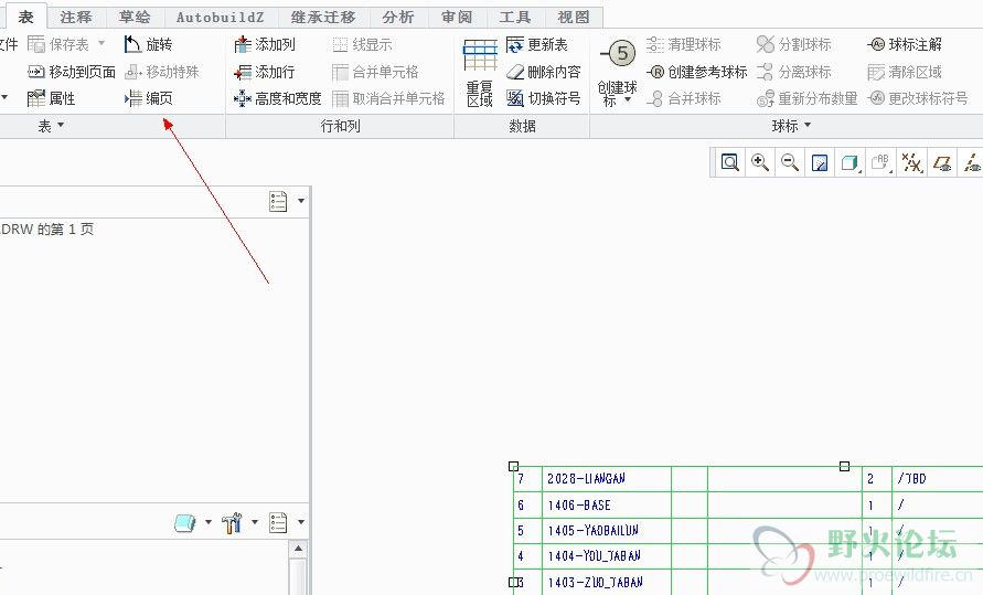

1:如图所示,选中表格,点击表下面的编页
2:设置延伸,然后再箭头所指处,线框交点处点一下!
3:然后点增加段

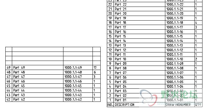

4:然后再箭头所示大概位置点两下(注意看提示就知道是分别确定放置位置的两个端点了),做完这一步已经基本上出来了

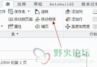

5:选中分离出来的表格,点击表下面的移动特殊,去把它移动在合适的位置就行了!
带图片这样说,楼主明白了吧?
