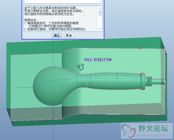

QQ截图20130425125948.png iao地新手,哪位帮我看看我这个应该怎么改

发表于 2013-4-26 15:47 | 显示全部楼层
一支花洒?

发表于 2013-4-28 08:10 | 显示全部楼层
两边的忽略了,零件部分需要加斜度吧

发表于 2013-4-28 09:56 | 显示全部楼层
在确定没有孔漏补后,按以下方法处理:
1、将零件精度改大,PROE默认的为0.00012,改为0.005,再生,可能会有一两个特征更新失败,重定义即可
2、将PL面周边延伸出去1MM,反正大过毛坯就可以
3、如按以上两个步骤还不行,将有红点的地方的毛坯拉伸一个孔下去减除,重新分割
4、还不行就把分模图(带参数的完整图档)压缩成包包传上来
5、再不行……算了,我也没办法了,你烧香求佛祖保佑吧
 楼主| 发表于 2013-4-28 17:00 | 显示全部楼层
