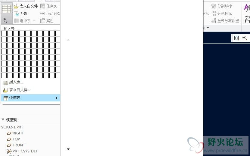

发表于 2013-4-25 12:52 | 显示全部楼层 |阅读模式
最近新装了creo2.0,为什么我做工程图的时候表选项里面的快速表是空的?有哪位大大知道的,求解决方法,谢谢!

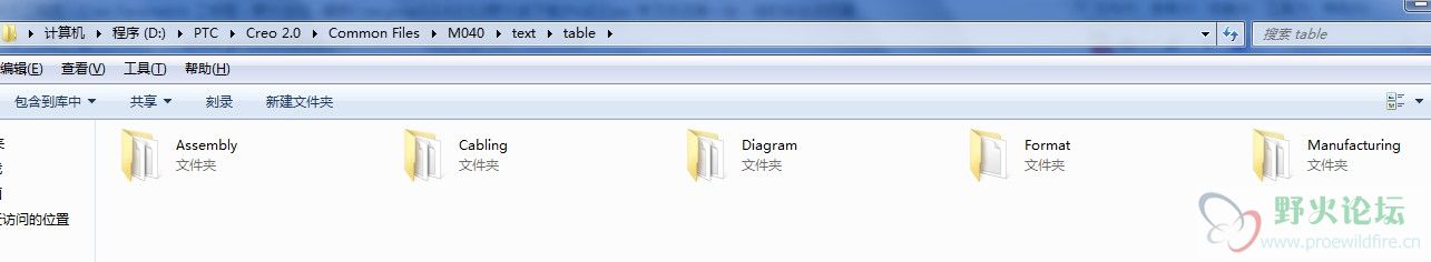

这个快速表都不符合国标啊,要这个也没用!
它的路径是D:\PTC\Creo 2.0\Common Files\M040\text\table,楼主可以看下自己table文件夹有没有文件,正常的话有如下图5个文件夹
刚试了一下,楼主可以自己做一些常用的表,然后保存一下,放进table下任意一个文件夹下就能用快速表随意调用了

 楼主| 发表于 2013-4-25 14:26 | 显示全部楼层
回复 2# 我爱creo 的帖子
这几个文件夹有的,里面也有文件,不知道为什么?

发表于 2013-4-25 14:45 | 显示全部楼层
回复 3# 287628094 的帖子
抱歉,这个我也不知道了,我的五个文件夹中都有tbl
