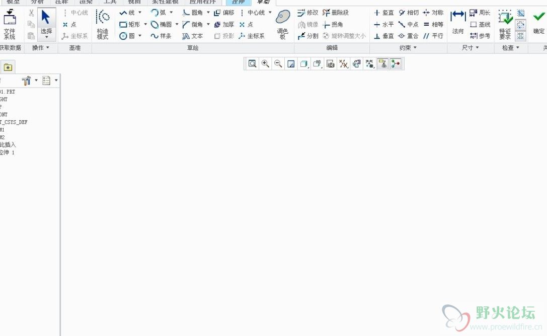

安装了好几次了 都是这样  求助啊  实在是无解了

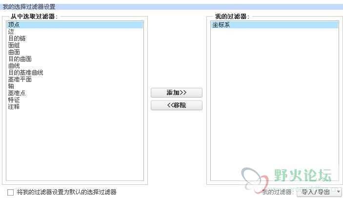

你的基准显示过滤器设置了吗?
 楼主| 发表于 2013-4-25 13:21 | 显示全部楼层
是这个吗 我跟着网上说的弄的 总是这样

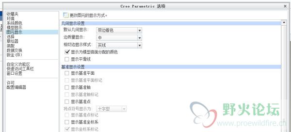

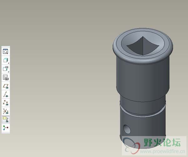

发表于 2013-4-28 15:04 | 显示全部楼层
看下这里是不是设置了,我一般都是不显示基准的,需要的时候在快捷条里点一下就行了。因为如果你把基准都打开了的话,在CREO打开大型装配图的时候,那些基准全都把图形挡住了,还要手动去关掉。
在组装、零件和草图下都可以独立设置这个快捷条。
