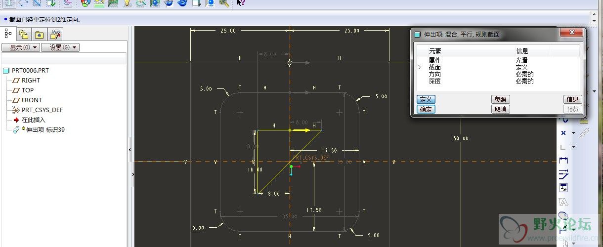

[已解决] 新手求教,这个混合怎么保证截面图元数相等

发表于 2013-4-25 10:00 | 显示全部楼层 |阅读模式

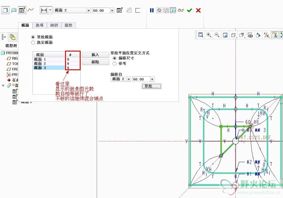

发表于 2013-4-25 10:38 | 显示全部楼层
见图

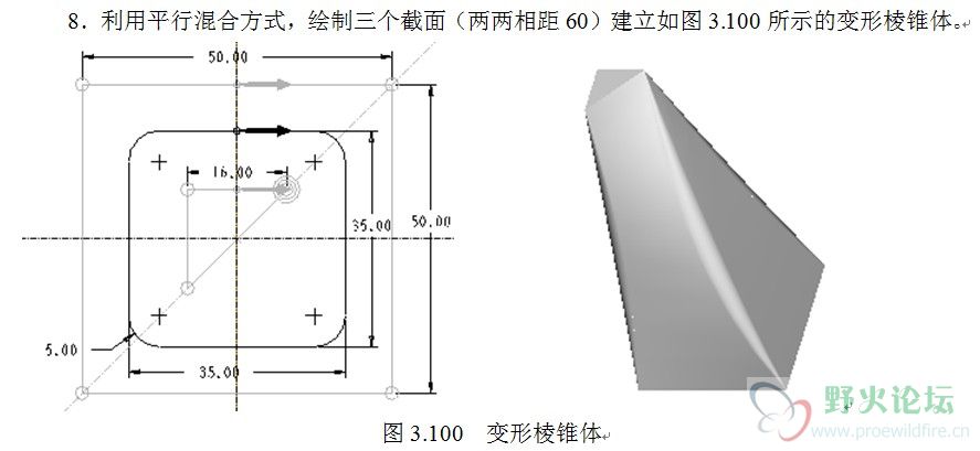

发表于 2013-4-25 12:35 | 显示全部楼层
这个图形只要在第一个截面打断与第二个相同就可以

 楼主| 发表于 2013-4-25 12:43 | 显示全部楼层
回复 6# 孤独源于恋 的帖子
打断位置怎么准确确定?这个混合有三个截面。

发表于 2013-4-25 20:12 | 显示全部楼层
你可以根据你的需要给打断的位置标注尺寸

发表于 2013-4-28 18:53 | 显示全部楼层
根本不需要打断,直接在三角形上右键设置混合顶点即可!混合顶点说明这是2个点了
