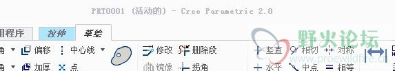

我装了2.0,中键画图时,不起作用了,怎么回事啊
2.0显示名称是不是这样的,如下图

 楼主| 发表于 2013-4-25 09:10 | 显示全部楼层
我刚才看错了,中键是起作用的,但是在建模时,你选了绘图平面,画2D截面,系统怎么不能自动转到与屏幕平行的方向啊,还要自己点一下草绘视图才行,求指教
