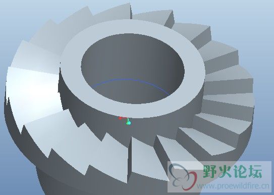

[localimg=400,297]1[/localimg]也是用关系式 控制的
