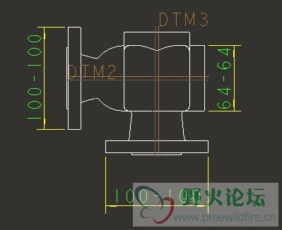

怎么有两个数。怎样去掉一个。

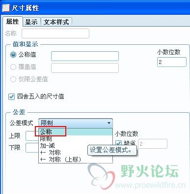

发表于 2013-4-24 22:40 | 显示全部楼层
右击尺寸值——属性——在属性一栏,选择“象征”,不要选“限制”。

发表于 2013-4-25 09:41 | 显示全部楼层
可以批量改,按住Ctrl健,选中要改的尺寸,右健-属性-公差模式改为公称。

 楼主| 发表于 2013-4-25 10:34 | 显示全部楼层
这样做是有效果。这个标注配置是我从网上下的,结果标注出现这样状况。怎样修改绘图选项其中一项达到只留一个数的效果?

发表于 2013-4-25 20:03 | 显示全部楼层
config.pro里配置
tol_mode nominal
 楼主| 发表于 2013-4-25 21:33 | 显示全部楼层
已经解决。谢谢各位!
