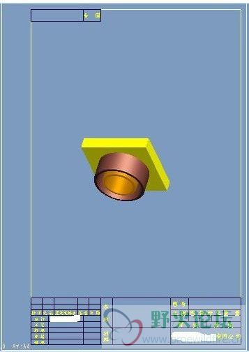

K01.jpg 不知为什么?我在首次调用自已画好的标准工程图时,里面的图框和明细表都是正常显示的,打印也有图框。但是,当我保存图纸退出PROE后,以后再进PROE,再次打开上次保存的工程图,却见图框不见了,只剩下上次画好的零件图和明细表,真不知是何因,有那位高手能告诉我?谢谢。

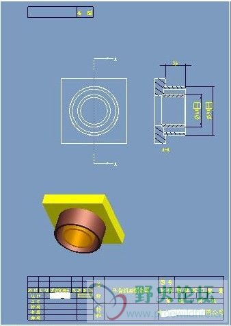

现上传的K01图纸是我后来再次打开的图纸,k02是首次调用工程图框时所画的工程图。
308
