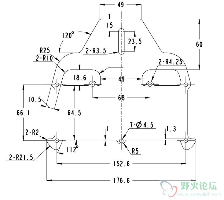

前端盖.pdf (19.14 KB, 下载次数: 1) 1111111111111.jpg 中的箭头大小  要怎么样在5.0配置里面更改 ?  还有为什么  钣金环境下的零件转到proe绘图下线条很细   怎么修改?请高手指点一下

这个要在工程图配置文件里改,不是一两名话能说清楚,也不是一两天能学会的。
建议先到这个贴子学习,然后再设置一个适合自己的配置文件出来。
http://www.proewildfire.cn/thread-9736-1-1.html
我就是从这里学习,然后不停的改不停的试。
论坛短消息功能不是用来求助的,有问题直接发贴或者跟贴。

我在里面修改的,但是不行,你能说说具体改什么吗?关于箭头  我在proe5.0帮助里面看介绍说在   drawing_units 单位下面的crossec_arrow_length修改     具体指在哪边修改呢  是在detail.dtl里吗

是在dtl文件里改,最好是配置一个适合自己的方便调用。
draw_arrow_length
draw_arrow_width
这两项,后面的数值自己设置,不合适再改。

不会用配置文件就临时改,打开工程图—文件-绘图选项里面找到那两项改,改完要添加更改,应用。
