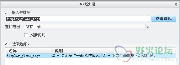

发表于 2013-4-24 17:05 | 显示全部楼层
配置文件增加display_plane_tags yes

发表于 2013-4-28 15:10 | 显示全部楼层
大家在设置CREO的时候,可以看一下楼上的图,里面有一个框“搜索说明”这个是可以搜索到中文的,大家可以先自行搜索一下,一般都可以解决。
