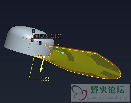

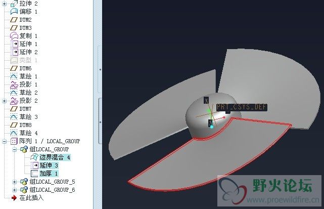

自己画了个风扇,但是叶片在阵列曲面后(3个叶,120度),然后执行加厚命令,需要厚度大于0.8才能正常建立,但是我要0.5-0.6厚度,,提示未于特征相交。

复制加厚后的曲面,阵列,实体化是可以的呀。厚度就是你附件中的0.6

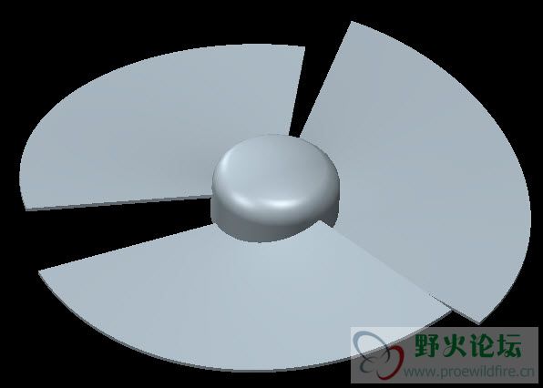

取消原来的合并,叶内侧延伸,加厚,阵列,OK
