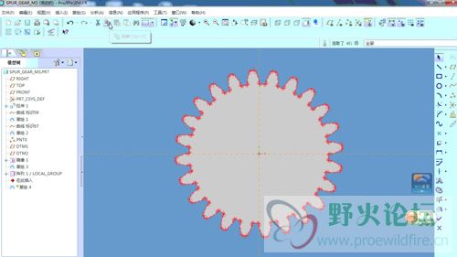

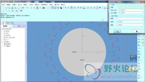

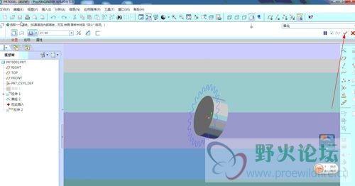

1.jpg 复制了一个齿轮零件的外轮廓(是“通过边创建图元” 360桌面截图20130424101436.jpg 里的“环”选择的外轮廓,打开另一个零件,把复制的外轮廓粘贴进去,结果提示该草图不闭合,拉伸不了,不明白为什么会不闭合呢,我是通过“环”选择的外轮廓呀?求大神释疑,帮忙找出解决的方法!!!!!

 楼主| 发表于 2013-4-24 11:18 | 显示全部楼层
回复 3# 274538198 的帖子
不行呀,提示不闭合,但“通过边创建图元”  里的“环”选择的外轮廓应该就是闭合的呀,不明白为什么

发表于 2013-4-24 12:01 | 显示全部楼层
我记得我做过一次,是CAD有多余线条在粘在图中,你试的清理一下线条是否有结果。
115
132
发表于 2013-4-24 17:31 | 显示全部楼层
整个零件复制,再用相交得出轮廓线试试
64
发表于 2013-4-24 19:42 | 显示全部楼层
把外轮廓复制成线  隐藏曲面    在用刚刚复制的外轮廓线偏移  看行不行
