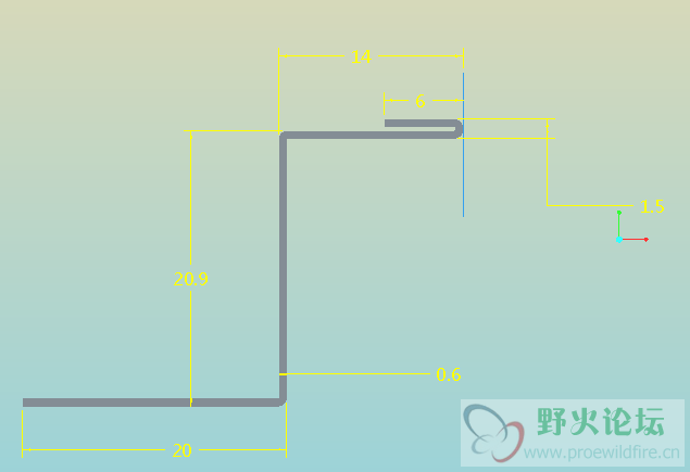

这个钣金展开长度为57.5(K因子设置为0.01,我们这里的薄板忽略折弯角的伸长),但是我师父的图纸是58.6,究竟哪个对啊?

 楼主| 发表于 2013-4-24 08:58 | 显示全部楼层
这里是图纸

发表于 2013-5-22 10:59 | 显示全部楼层
计算经过是这样的 20+20.9+14+6-2-0.6+0.3=58.6  你师傅还是可以的,他的结果是正确的

发表于 2013-8-31 09:00 | 显示全部楼层
(20-0.6)+(20.9-1.2)+(14-0.6)+6=58.5.我们是这样算,1.5那我们是压死,按1.2算
